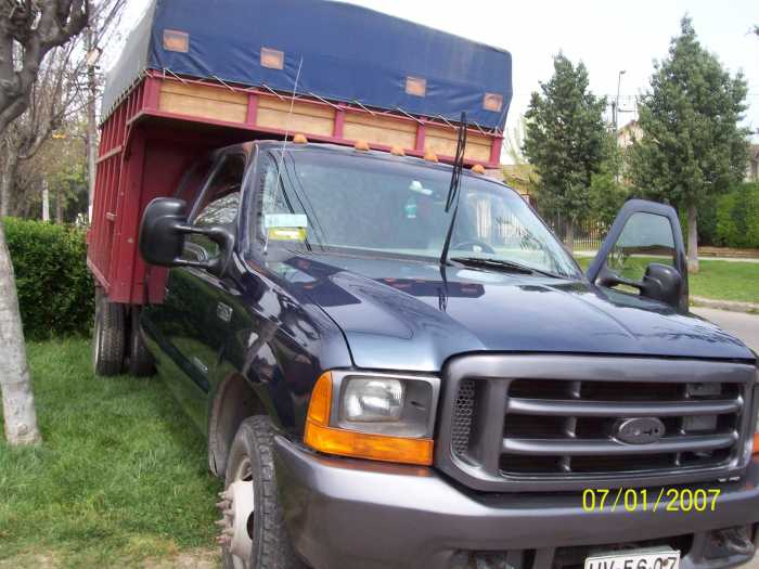

señores, me dirijo a uds. para ver si me pueden ayudar tengo una ford f350 motor navistar V8 de 7.3 C.C y me presenta una falla que al momento de activar el turbo deja de tirar es decir pierde totalmente su fuerza la scanearon y tiro los siguientes códigos de error PO603 que vendría siendo Internal control mod KAM error, entonces mi pregunta es , como lo resuelvo que es el KAM?
gracias

El codigo po603 indica que la comuputadora perdio su alimentacion de corriente o tierra ( ejemplo bateria desconectada) Si fuera esta la razon solo tendras que manejar el vehiculo aunque falle por unos 15 km para que reaprenda el funcionamiento.Si persiste el codigo revisa las corrientes o tierras que deben llegar a la PCM y contempla que se puden cortar intermitentemente.Te agradecere me informes si te sirvio la info.saludos

Estimado, revise la alimentación y las tierras y el problema persiste ahora bien no me prenden las luces de la carrocería y las del tablero y los bornes están en muy mal estado sobre todo los que conectan al negativo en ambas baterías, puede ser el problema ese¿?

Creo que lo mejor para ir x partes es limpiar bién los bornes y si las gazas están dañadas cambiarlas. X ahí puedes iniciar la solución al problema. Slds

estima, encontré el problema había una tierra que va directamente al computador que estaba suelta y ademas el motor de partida estaba haciendo tierra al reparar eso quedo como avión la camioneta.
