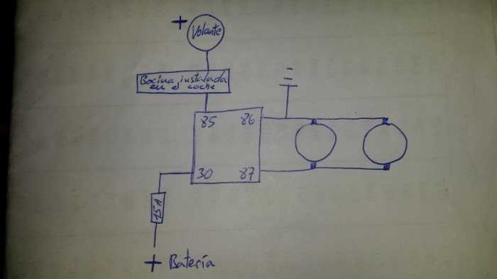

Mira el adjunto del croquis que he hecho. Te entendí bien? Muchas gracias

Por cierto el claxon que viene de serie con el coche sólo lleva un terminal que imagino es el positivo que comentas viene desde el volante. Dicho claxon va sujeto por medio de un tornillo al coche, quiero pensar que está haciendo masa.
Las dos bocinas de caracol que le quiero instalar sí vienen con dos terminales cada una.
