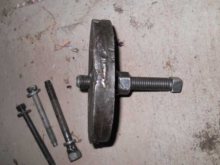

15 años 4 meses antes #22001 por RUDYFON
Respuesta de RUDYFON sobre el tema COMO QUITAR LA POLEA DEL CIGUEÑAL DE NEON 97?
GRACIAS POR COMENTAR EL TEMA Y POR LA AYUDA.
YA CONSEGUI UN EXTRACTOR Y YA REALICE EL TRABAJO, ANEXO FOTOS DE LA HERRAMIENTA HECHIZA.
15 años 4 meses antes #22008 por LUISZACAPA
Respuesta de LUISZACAPA sobre el tema COMO QUITAR LA POLEA DEL CIGUEÑAL DE NEON 97?
yo lo que he hecho con ese tipo de poleas es calentar con acetileno la junta de polea con el cigueñal y con el extrator echizo, nota: hay recuerdas reemplazar el reten del cigueñal porque se daña con el calentamiento.
