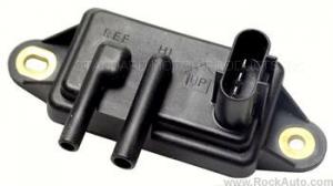

ese codigo es de fabricante y es (Differential Pressure Feedback EGR Circuit Low Input) tienes problemas con el sistema de EGR tienes que cambiar ese feedback EGR

bueno le borre el dtc y ahora me aparecio este mas p1443 y los otros dos q ya me daba q era el p1400 y el p0401 gracias si me pueden ayudar y more hawk ese feedback egr es el solenoid q tiene las dos mangas????

todo el problema viene de lo mismo. si ese es el sensor el que tiene dos mangas revisa con un relock de vacio aver que lectura teda ya que pueden tener problemas ahi.
La Lectura estable entre 17 y 22 pulg Hg, con el motor caliente y en marcha minima es la correcta.
Si la aguja baja a casi cero al acelerar el motor, y luego sube casi hasta el nivel normal; Indica que el sistema de escape puede estar obstruido.
Una lectura alta y estable superior a 21, indica una restriccion en la entrada de aire. El filtro de aire puede estar obstruido por suciedad o aceite.o que la placa de aceleracion, este pegada por suciedad.
