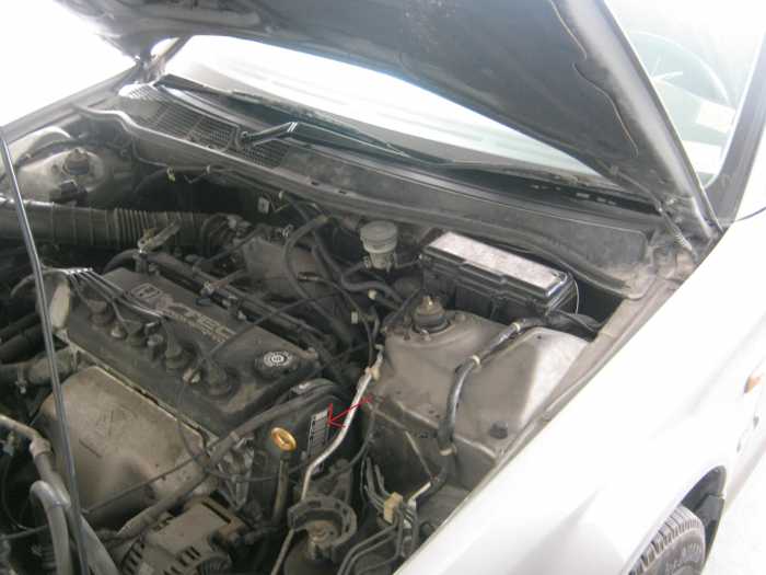

amigos, desde yá agradezcp a todos los que han posteado en mi tema... y dejenme decirles que estoy asombrado, cuando estudiaba me enseñaron que todos los motores giran en sentido horario, y dejenme decirles que nisikera habia dudado de eso pero fui a ver mi auto y kede anonadado porque gira en sentido antihorario!! la disposicion del motor es al otro lado, teniendo en cuenta que es un vehiculo retornado directamente de japon ( usado ahi) y llegan acá a chile por zonafranca (iquique) y como en este pais se conduce del lado izquierdo se les cambia el volante que desde japon trae al lado derecho... por ende la distribucion queda frente al volante (manubrio) al lado izquierdo y la distribucion (como mencione antes) gira hacia adelante osea hacia la izquierda... con esos datos creo que me pueden ayudar... gracias a todos... saludos!
