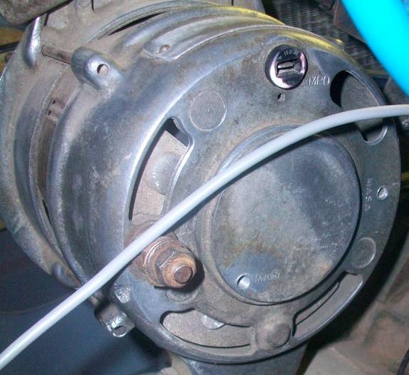

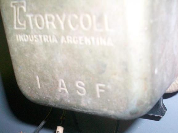

Quien me puede dar una mano acerca de como conectar un regulador al alternador y demás... La marca del regulador el Torycoll y tiene las iniciales I A S F en la carcaza, el alternador tiene una fichita y tipo una varillita roscada que supongo es el +...

I A S F
I Indicator Lamp esalinea va al piloto del tablero (positivo pero por medio del bombillo que indicabateria )
A AMPERIMETRO ese terminal va a 12 V DE ignicion
S ESTATOR esa terminal va a la salida deestator del alternador . corresponde a la salida del tridiodo que es unadelas terminales del alternador te toca definir cual es, alguna veces viene marcada con s
F FIELD O SEA CAMPO ESA TERMINAL VA la termonal dedicada paraello en el alternador y que aveces esta marcada como F, ese terminal que va al campo del alternador a traves de una delas escobillas ( corresponde a 12 voltios que aplica o quita el regulador al alternador para exitar el rotor y activar la carga o no carga del alternador
14 años 7 meses antes #24603 por apolo 11
Respuesta de apolo 11 sobre el tema Conexión de regulador de voltaje
saludos, por lo que se ve el alternador solo cuenta con dos conecciones el tornillo con tuerca es positivo de bateria (+) Y la terminal que dice CAMPO va a la terminal F del regulador. Ahora la terminal A del regulaor va a (+) de Bateria, si tu auto tiene AMPERIMETRO como indicador de CARGA la terminal S del regulador es corriente (+) swichs (INGNITION)fija bien el regulador a TIERRA (MASA)jala te sirva

Tenés razón "apolo 11", sólo tengo dos terminales en el alternador, voy de nuevo a ver si me quedo claro, por que la verdad que en la mecánica me doy maña pero en la parte eléctrica estoy al horno:
El I del regulador va a + pasando por el testigo luminoso en el tablero.
El A va al + de la batería
El S va al + de la llave de encendido (teniendo amperímetro cómo indicador en el tablero)
El F va al alternador en dónde dice "campo"
