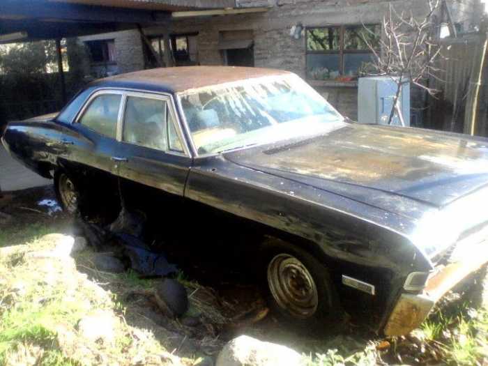

es un motor filete k estaba tirado en la casa de mi abuelo me costo pero consegui el auto aora solo kero repararlo, pense k era esto intente conseguir repuesto pero de donde soy ya nadie los conoce pero hablando kn gente k sabe me di cuenta que esta no era la falla ahora sigo buscando por que no me arranca bn aun, pero cuando lo consiga les cuento :D

PD: esta es la makinita que quiero sacar a la calle ;)

hola ,pero eso es terrible MAQUINA,puede ser un MALIBU o un CHEVELE de los años 66 o 68 ?decime si estoy en lo cierto

andas cerca :) es un chevrolet impala del 68´

Saludos amigos, es interesante restaurar y poner andar vehiculos clasicos, antes que nada tienes que dar detalles de las condiciones del vehiculo como si estuvo parado y por cuanto tiempo, ya que el tiempo deteriora gomas y juntas como las presentes en el carburador, camaras, hacerle tambien la respectiva inspeccion de puntos criticos como es el estado de los fluidos, la gasolina (que no haya agua u corrosion en el tanque si estuvo tiempo parado), compresion, bujias, platino, bobina, cables, cadena o engranajes, que no hayan elementos extraños dentro del carburador o la camara, en fin, cuentanos que tipo de falla tiene.
