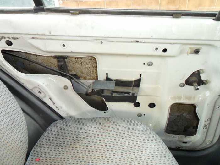

no puedo abrir la puerta de mi coche
15 años 3 semanas antes #26340 por polaris
Respuesta de polaris sobre el tema no puedo abrir la puerta de mi coche
Las varillas estan bien y no tiene cierre centralizado. ¿creeis que deberia quitar las bisagras?
saludos.
15 años 3 semanas antes #26342 por javi29
Respuesta de javi29 sobre el tema no puedo abrir la puerta de mi coche
Hola aunque quites las bisagras la cerradura no va abrir
Yo creo que va ser un problema de engrase
Echale 3 in 1 por dentro de la cerradura
Eso pasa por falta de uso y mantenimiento de las mismas
15 años 3 semanas antes #26344 por ruloposadas
Respuesta de ruloposadas sobre el tema no puedo abrir la puerta de mi coche
Hola, fijate con una linterna si la varilla de la manija exterior no quedo accionada, porque si quedo no te deja abrir ni de adentro ni de afuera, saludos
15 años 3 semanas antes #26348 por andy_man
Respuesta de andy_man sobre el tema no puedo abrir la puerta de mi coche
yo antes de quitar las bisagras desarmaria el resto de los componentes. y creo que un wd40 funcionaria bien o mejor aun grafito. el problema es que las puertas estan diseñadas para ser desarmadas abiertas. sacar bisagras es muy arriesgado, nada te garantisa que puedas sacar la puerta de ese modo, y volverla a colocar bien escuadrada puede ser mas dificil. si no encontras ningun lubricante pasale nafta que afloja toda graza.
