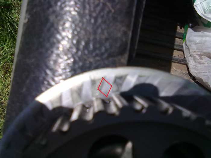

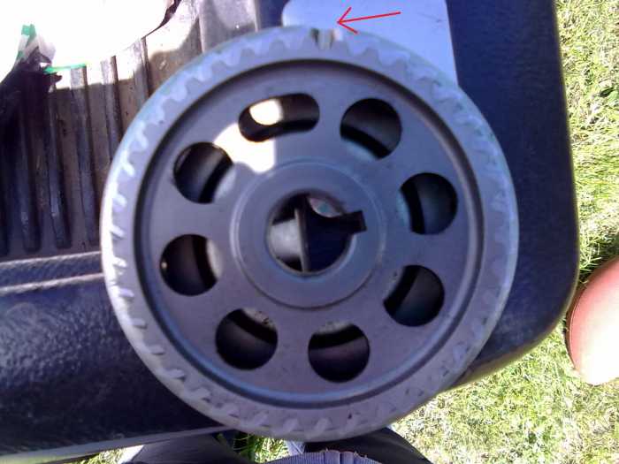

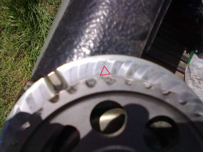

Quiero montar una correa nueva, ya que se me cortó, pero resulta que la polea del levas tiene 3 marcas distintas y no se cual es.
Les remarque la figura que tenian ya que no se veian bien las fotos.
No se cual alinear con la marca del protector de la correa.
14 años 11 meses antes #27165 por jotaele
Respuesta de jotaele sobre el tema Polea eje de levas ford ranger
hola la marca corresponde a la primera foto la que termina con el numero ....597
14 años 11 meses antes #27179 por willastro
Respuesta de willastro sobre el tema Polea eje de levas ford ranger
y las otras marcas a que corresponden ????
14 años 11 meses antes #27227 por jotaele
las otras marcas que se ven son marcar creadas por la correa de distribucion, producido por el roce de los dientes en el borde del piñon
