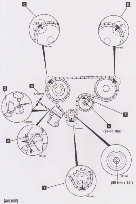

:( hola amigos,necesito saber la puesta a punto de la ditribucion de un xd2(504 disel),lo lleve a rectificar y me lo dan con la ditribucion desarmada,yo ya lo hise pero en ese momento la desarme yo y le marque los puntos y perdi la nota por favor si alguien me pasa el dato con ilustracion mejor,gracias

14 años 4 meses antes #27917 por pegasero
Respuesta de pegasero sobre el tema puesta apunto de distribucion de xd2
hola amigo la verdad es q yo tengo un 404 diesel que es con engranes,el tuyo deberia ser con cadena o me equivoco de todos modos tengo el autodata 3.18 para facilitarte el diagrama de la distribucion
