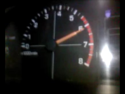

gracias a todos por su ayuda...hasta ahora hago un informe de estado de mi auto...solucione el asunto de la valvula PCV (no pregunten como mujajaja)el ralenti se estabilizo completamente, incluso lo deje hasta en 500 rpm sin que el motor vibrara o se parase(ralenti actual 800rpm aprox), el auto es una bala, lo puedo hacer levantar desde 0-160 km/h sin problemas, incluso lo he hecho llegar a 190km/h sin problemas...pero aqui los detalles que tengo...al llegar a una esquina o al frenar bruscamente el motor tiende a pararse, al sacarlo de forma civilizada en 1ra tiende a dar unos tirones, y al virar hacia la derecha el auto tiende a dar tirones tambien, y al dejar de virar se normaliza...ahora revisare la linea de combustible para ver que pasa...saludos a todos
