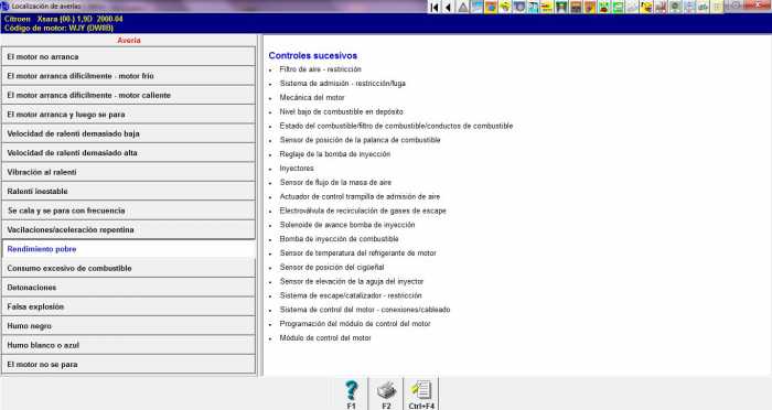

Por otra parte que exactamente lo que te hace tu coche... ralenti bajo? ralenti inestable?? rendimiento pobre?? si me dices con mas exactitud te miro en el autodata haber que puede pasar... En lo que coincide aqui en varias averias comunes parecidas a la tuya mandan comprobar el filtro de admision de aire (alomejor el tuyo esta mojado y no deja pasar bien el aire) y tambien mandan mirar filtro y conductos de combustible... te mando una imagen del fallo en rendimiento pobre...
