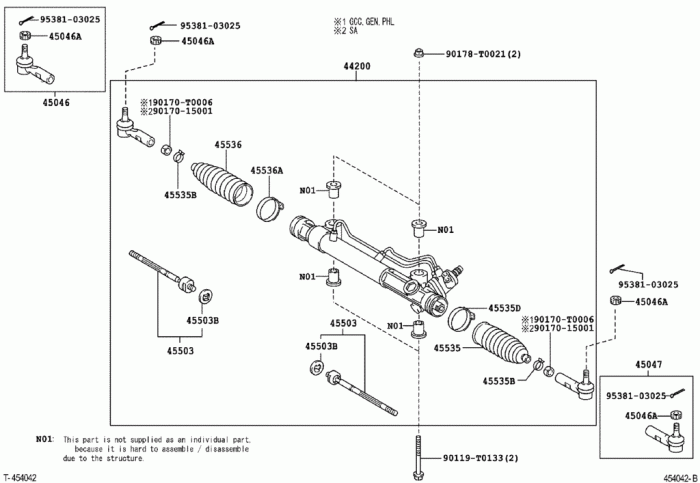

Amigos si hago lo del numero de vueltas entre 2 el problema esta es que la rosca de la termial entonces no me da para seguir alineando el carro. ya he hecho esto pero la terminal no me da para la alineación. se me termina (Ref 45503 diagrama adjunto).
los topes que mencionan donde los ubico,
los brasos prismaticos son los que les llaman terminales internos es la barra que comunia la rotula d la terminal interna con la terminal de la rueda, si es esta esta de paquete.

hola si ese hilux es de la serie kun el tope lo hace internamente en la cremallera y esa es la que controla el centro del timon ,pero si ese hiluk es de la serie LN si tiene topes a cada lado de las ruedas atras de cada plato en la parte frontal pero eso no controla que el timon gire mas para un lado que para otro esto es controlado por el sector de la direccion y el problema es en el centrado de los balines checa esto y sino veremos que hacer suerte.
