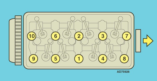

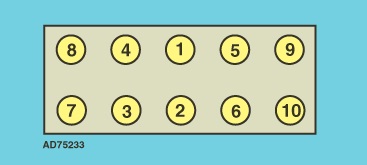

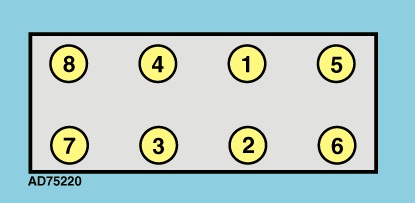

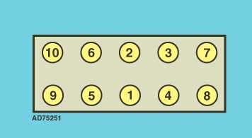

Hola gente alguien me puede explicar como apretar la tapa de cilindro de peug.504 nafta... grac...
13 años 10 meses antes #35501 por kikemec
Respuesta de kikemec sobre el tema tapa de cilindro
con palabras es medio dificil voy a intentar traer la ilustracion del data del taller para ver si la puedo suvir.
13 años 10 meses antes #35506 por Guillermo_Felipe
Respuesta de Guillermo_Felipe sobre el tema tapa de cilindro
Las Instrucciones para el Motor 1.8 son las siguientes:
1° Etapa - Apretar 50 Nm
2° Etapa - Aflojar + 20 Nm + 90°
3° Etapa - Haga funcionar el motor 15 minutos.
4° Etapa - Esperar 6 Horas
5° Etapa - Aflojar + 20 Nm + 90°
Las Instrucciones para el Motor 2.0 son las siguientes:
Las Instrucciones para el Motor 2.7 son las siguientes:
2° Etapa - Aflojar + 20 Nm + 115°
3° Etapa - Haga funcionar el motor 12 minutos.
5° Etapa - Aflojar + 20 Nm + 115°
Las Instrucciones pata el Motor 1.8 (504 pick up) son:
Aprete de los tornillos M11
1° Etapa - Apriete 50 Nm
2° Etapa - Aflojar y apretarlos a 20 Nm + 180° Sucesivamente.
3° Etapa - Haga funcionar el motor durante 15 minutos.
4 Etapa - Apriete 35°
Apriete de los tornillos M12
2° Etapa - Aflojar y apretarlos a 20 Nm + 90° Sucesivamente.
3° Etapa - Haga funcionar el Motor durante 15 Minutos.
4° Etapa - Espere 6 Horas.
5° Etapa - Aflojelos y apretelos a 20 Nm + 90° Sucesivamente.
Apriete De Los tornillos Tipo Torx
1° Etapa - Apriete 60 Nm
2° Etapa - Aflojelos Y Apretelos a 20 Nm + 300° Sucesivamente.
Espero Haberte sido de ayuda Suerte.

esos dibujos los haces vos o los sacaste de algun lado
la verdad buenaso.
13 años 10 meses antes #35665 por kikemec
son del autodata, me imajino que de ahy los saco guillermo, es un muy buen programa pero muy dificil de najarlo en internet
