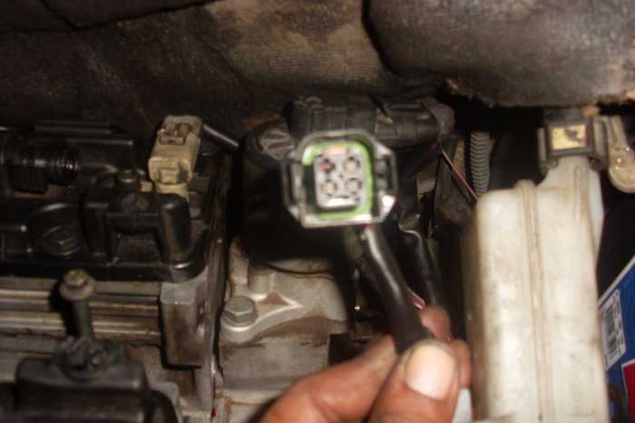

Espero me puedan ayudar a medir le resistencia de una bobina del peugeot 307 año 2002 2.0i conector de 4 lineas.

busca la distribucion de pines o el orden,,creo q es:
- señal de modulo
- señal de modulo

midelo en ohms en el debadado perimario y secundario por separado sino da lectura o no esta en los rangos de lectura remplazala

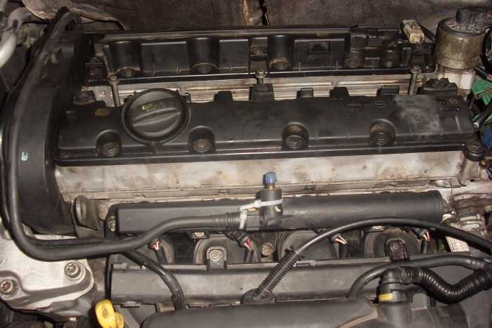

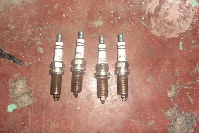

gracias por responder finalmente lo lleve a revisar donde me dijeron que estaba malo lo extraño para mi es que el vehiculo enciende y los cilindros 1y2 no queman bien las candelas salen negras no tiene fuerza a lo que se las bobinas trabajan 1y4,2y3 pero esta bobina es una sola ,la compresion de motor estan todas parecidas todos los cilindros, los inyectores estan bien incluso cambie el 1y2 por el 3y4 y siempre me dan problema el 1y2 aqui les mando fotos y si alguien tubo un problema parecido por favor comenten
