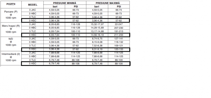

Gracias Por tu respuesta.buscando encontre el manual del Daewoo Cielo, descargado de esta misma pagina. y es exactamente la misma caja AT en mi caso modelo HSC. Ahi salen las presiones. adjunto la imagen. bueno el sintoma de la caja es patinaje de la caja. Tienes alguna referencia donde reparen cajas.
