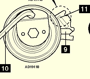

tienes que encajar las patillas del tensor en un rebaje que hay en el motor y luego girarlo en el sentido de las agujas del relog con una llave allen asta que la flecha quede en la ranura que se ve.
en autodata te saldra las marcas de calado colocalas como te pone y compruebalas antes de arrancar. dale unas vueltas y llevalas al sitio y deben coincidir.

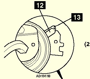

estoy ya rendio de darle vueltas a la cabeza sin tener exito, el autodata dice en el tema de tensor:
-girar el rodillo tensor hasta que el indice quedeen la posicion indicada 9 "nada de sentido de giro""bueno en sentido horario".
montar herramienta de sujeccion del tensor "una anilla en forma de L"
-apretar provisional la tuerca del tensor.
-girar el cigueñal 4 vueltas y ponerlo en la posicion de calado.
-comprobar que los pasadores de reglaje entran y sacarlos.
- sujetar el tensor con la llave allen, aflojar la tuerca de este, retirar la anilla.
-girar el rodillo tensor hasta que el indice quede en la posicion indicada 12"ayudandome de la allen claro".
-¿y si se pasa de la muesca repetir el tensado?todo desde apriete primero "lo he echo, aunque eso, no se que tal"
"hay algo que se escapa,¿es complejo de realizar con poca experiencia en estos tensores?". :( :( :( :( :(
