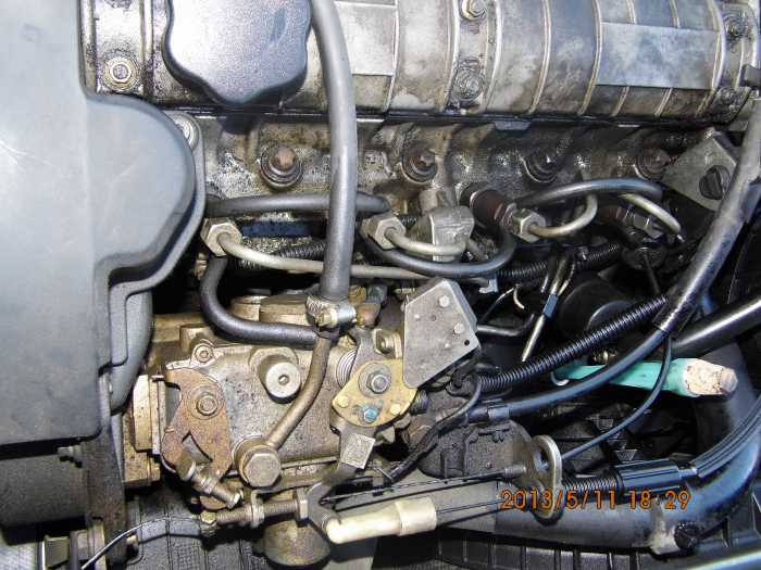

Hola buenos dias he adquirido una renault express 1.9d y le cuesta arrancar por las mañanas le han cambiado dos calentadores pero hay dos de dificil acceso, hay que desmontar la bomba de gasoil? o hay algun truquillo para ssacarlos.

como???? el viernes cambie los calentadores a un renault clio motor 1.9d lleva el mismo motor que la expres y yo no tube problemas . si puedes poner una foto para ver a que te refieres se agradece.

muchas gracias por la rapidez en contestar, el problema que veo es que los dos calentadores que estan en el lado de la correa de la distribucion tocarian en la bomba, adjunto foto para ver mejor, lo mismo soy poco habilidoso.
muchas gracias.

:woohoo: Ese motor nunca se me dio el caso pero si los desenrroscas y no salen si tiene pinta que te toca sacar la bomba.
bueno ya nos cuentas como te a ido o si alguien sabe como ahorrarte el sacar la bomba que nos diga.

yo tengo un furgon igual y no hay que sacar la bomba, es solo maña
