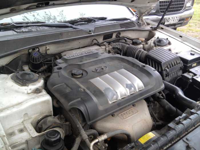

Hola. Hyundai Sonata 2.0 DOHC 2005
tiene los sgtes codigos
P0115 Engine Coolant Temperature Sensor.
P0110 Intake Air Temperature Sensor
(Ambos marcan en el escaner -40°C) y Codigo P0105 Manifold Absolute Pressure/Barometric Pressure Circuit anteriormente se cambiaron esos 3 sensores y el problema sigue igual, ventilador funcionando siempre y tira humo negro x exceso de combustible y se mantiene en OPEN LOOP o lazo abierto. Las corrientes de entrada y salida de los sensores ok. Sera ECU
