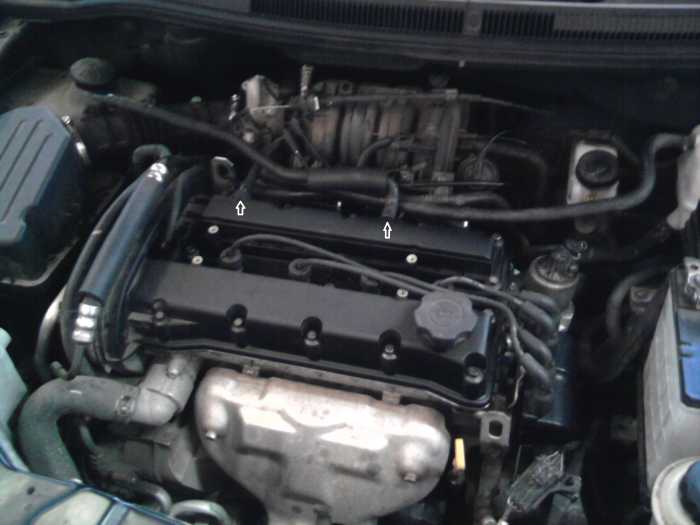

Como decia la falla es intermitente, pero se acentua mas por la falla. adjunto una foto de las mangueras q desconecto.

Hola, esas mangeritas supongo que llevan a la valvula pcv (ventilacion carter) si esta rota, cambiala, a menos de que venga incorporada a la tapa de punterias, esta es muy olvidada y suele dar "problemitas", lo de la nata puede ser que obstruya esta pcv , soplala y veras... saludos!
