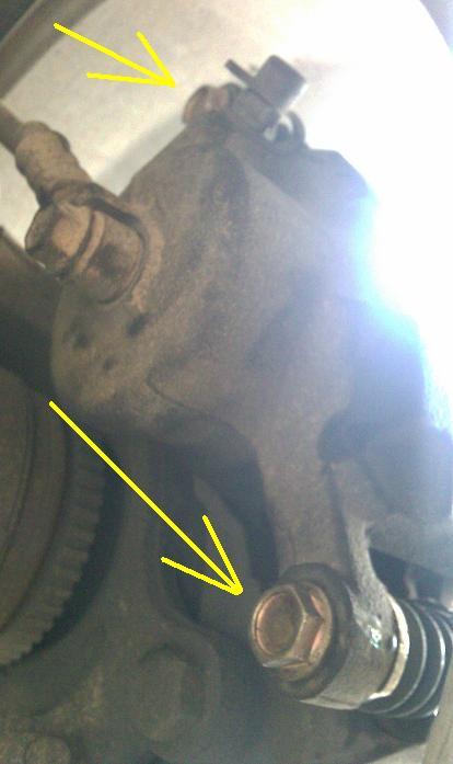

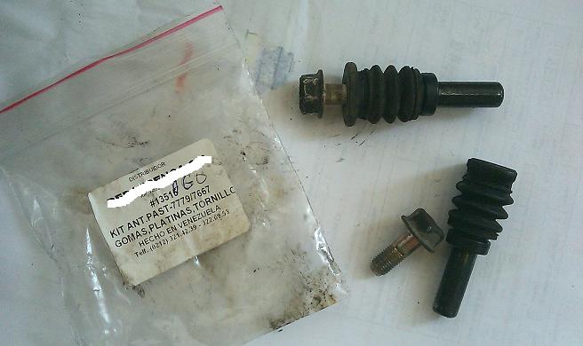

15 años 11 meses antes #15571 por alfredo chacin
Respuesta de alfredo chacin sobre el tema RUIDO RUEDA DELANTERA IZQUIERDA CHEVROLET OPTRA
Hola, recientemente compre un optra 2006 limited, este presentaba un ruido en ambas ruedas - me preocupaba, torturaba y me incomodaba - el sintoma era como dice otro usuario de aca mismo "como moliendo piedra" "tro-tro-tro" pero ojo solo ocurria cuando pasaba por una calle irregular, una calle cuando la capa asfaltica esta por debajo de las piedras (me entienden!!) dandole analisi a la cosa me puse a probar de todas las formas que se me ocurria y logre detectar la falla frenando con mi otro pies el freno (mi carro es automatico) pero eso si no dejaba de acelerarlo y enseguida se quitaba el ruido por tanto me faje revisando yo mismo todo el tren delantero hasta que vi que la mordaza (en donde se coloca las pastillas y llega la manguera-linea de liga de freno) al moverla con la mano esta se movia... me parecio por experiencia que eso no debia ser normal y lo lleve a un centro de reparacion de frenos le indique al mecanimo mi duda y le dije que por favor lo desarmara en efecto lo hizo (lo apretamos sali a probar y nada igual hay el señor ruido....) hasta que me decidi y le dije que intentaramos colocandole MATA RUIDO NUEVO (UN TORNILLO PENDEJO CON UNA GOMA)que es quien sujeta toda la mordaza son 2 vienen en un kit (me costo aqui 200 bsf al cambio en dolar como unos 50 dolares) y LISTO MI CARRO QUEDO COMO DE AGENCIA ... asi que hoy me registre y paso este dato como dando gracias a todos ustedes pues iva a comenzar como loco a cambiar cosas (iva ya a comprar los amortiguadores pues era lo que me decian los mecanicos) es decir gastar dinero sin necesidad.... Lei aca todas las preguntas y las respuestas y analice que era eso y POR FIN Y GRACIAS A DIOS y HA ESTE FORO SOLUCIONE!!! suerte a todos
15 años 11 meses antes #15572 por alfredo chacin
este es la foto de los mata ruidos malos. explicacion logica: de tando la mordaza entrar y salir (frenar) desgata el bastago y queda bailando dentro de la modaza!!! jejejejejej
