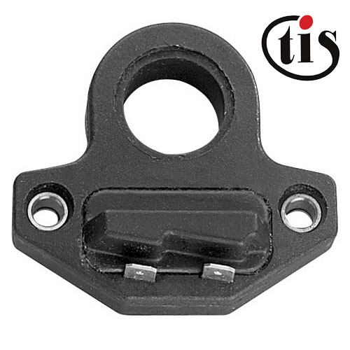

Les agradecería me indiquen cómo es la polaridad de este módulo de encendido por favor:
www.ignition-tw.com/detail/203584 ...
Solo trae 2 "dientes" ¿el de la izquierda es (+) y el de la derecha (-)? ¿Qué pasaría si lo conecto mal?
No lo quiero quemar así que consulto a los expertos...Aclaro que no tengo multímetro ni nada de eso para hacer mediciones.

HOLA,SI NESECITAS COMENCTAR ESTE MODULO .SI LA DESCRICCION QUE DAS CON RESPECTO A LA POLARIDA ,CONECTA EL TERMINAL POSITIVO (+) DEL MODULO AL TERMINAL POSITIVO DE LA BOBINA Y EL NEGATIVO (-) DEL MODULO AL NEGATIVO DE LA BOBINA .VERIFICA QUE LLEGUE CORRIENTE ELECTRICA AL TERMINAL POSITIVO DE LA BOBINA. SUERTE

hola , primero eso no es um modulo de encendido ,es un captor inductivo y si lo pones al reves no funciona pero no se quema

es el modulo de ignición que va dentro del distribuidor de un Nissan. lo que pasa es que no indica cuál de sus conectores es +

es que no sé cual de los 2 conectores de este módulo es el la terminal +, no lo indica. ¿Qué pasa si lo conecto intercambiando la polaridad, se quema?¿hace corto en la caja de fusibles?
