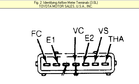

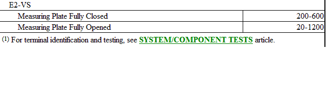

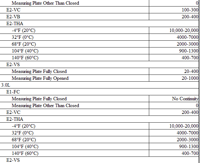

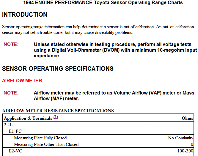

amgos ahora me toca ami pedirles su ayuda, necesito el esquema electrico o la forma de testear y medir el flujometro de una toyota 4 runner año 94, motor 3ve, es de 7 pines y acca en chile son muy escasos y no encuentro la informacion tecnica, nose cuanto mide su resistencia ni nada no tengo valores comparativos, hojala puedan ayudarme, si les sirve de algo este flujometro no es de hilo caliente ni de pelicula caliente, funciona bajo el principio del bortice de carman. esto va en especial para cortocircuito si esta por ahi, el es buen electrico y puede saver pero el que sepa que me avise porfavor desde ya gracias.

hola,
te voy a mandar unas especifiaciones. espere k te ayude. si ntienes dudas o necesitas otra cosa- no dudes en preguntar. salu2 desde mexico, JUEJA

Respuesta de Jueja sobre el tema sensor maf motor 3ve toyota 4runner
aqui sigue
aun mas
lo ultimo
