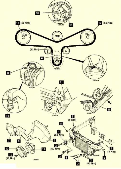

ALGUIEN ME PODRIA AYUDAR PARA PASARME LA COLOCACION DE LA BANDA DE DISTRIBUCION DE UN PASSAT 1999 V6 CON MOTOR 2.5 LTS. OSEA EL PROCEDIMIENTO PARA COLOCARLA. GRACIAS Y OJALA ALGUIEN ME AYUDE ME URGE.

Seria interesante conocer el código del motor del passat, para informarte adecuadamente :whistle:

WVWGC63B7XE282463 NUM. DE MOTOR ACK084691
14 años 9 meses antes #19656 por carlos-ucha
Respuesta de carlos-ucha sobre el tema consulta de distribucion passat 1999 v6 2.5 lts.
perdona,estube equivocado,el propio esquema del codigo de motor q has puesto es este:
