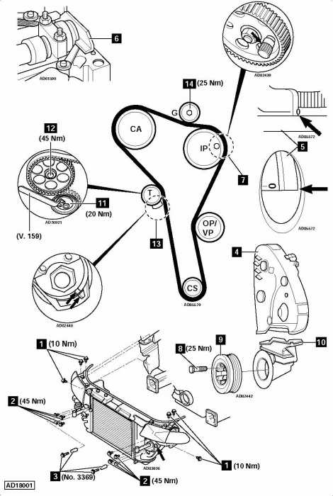

Q tal amigo... mira el auto lo tengo desarmado soy mecanico... es 2000/1 mi problema es q no encuentro los datos correctos para no fallar en algo al armarlo... quisiera saber la puesta a punto de distribucion y de la bomba inyectora...
15 años 2 semanas antes - 15 años 2 semanas antes #19951 por jaccab
Respuesta de jaccab sobre el tema Audi A4 1.9 TDI
Esta es las marcas de puesta a punto con el cilindro Nº1 si lo tienes desarmado verifica que este es tu motor con tensor manual(tambien trae tensor automatico), por eso te pedía el tipo de motor o codigo (AFN,AVG, etc...) si tienes correo te mando la info completa, saludos.
