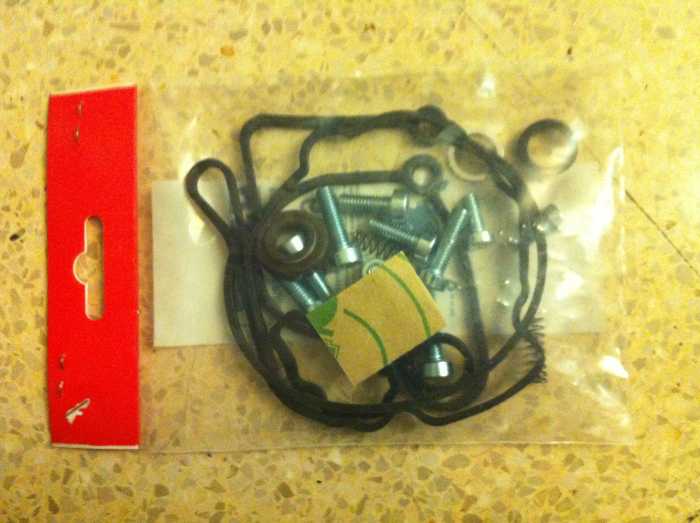

Ahora quiero comentaros un problema que tengo con la bomba tandem (se encuentra en la parte izquierda del bloque(cilindro 4), junto a los calentadores del ciruito del agua y sirve para enviar el gasoil a los inyectores/bomba y para hacer depresión al pulmón de freno) Resulta que me pierde gasoil y desconozco si existe algún kit de reparación o si alguien ha solventado este problemilla de algún otro modo. Nueva cuesta casi 400€ y económicamente no me encuentro en las mejores circunstáncias.

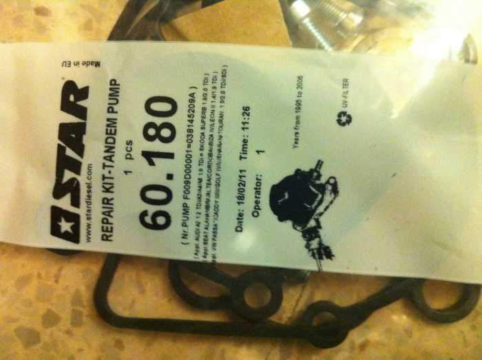

Hola, ahora he encontrado un kit de reparación
www.stardiesel.com/prodotti-dett-ES.asp?c=3&id=83
espero conseguirlo.¿si aguien conoce otro kit?
Un saludo
15 años 6 meses antes #20534 por rpuerma
Respuesta de rpuerma sobre el tema Presentación y bomba tándem de vag bomba inyector
ya lo tengo. montado y funcionando por 35€.
aquí lo tienes..
www.radsa.es/
PD: no tiene nada cambiarlo, pero para evitar una avería mayor, es imprescindible que seais extremadamente limpios y pulcros con que no entre ninguna suciedad en el conducto de gasoil hacia los inyectores. si te sirve esto, házmelo saber a rpuerma@hotmail.com
