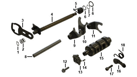

Junto con un compañero estamos realizando un trabajo en el que debemos exponer y explicar el funcionamiento de la caja de cambios de una motocicleta. Tenemos listos los ejes con todos sus elementos y dimensiones.
Sin emmbargo, aún nos queda por definir el funcionamiento del tambor selector.
Conocemos el funcionamiento básico que, si no nos equivocamos, consiste en que mediante el giro de la estrella solidaria al tambor, éste gira provocando el desplazamiento lineal de las horquillas ancladas en sus ranuras, engranando y desengranando a su vez los sincronizadores con los piñones locos.
Sin embargo, desconocemos como se transmite el movimiento de la palanca de cambios a la placa de cambios, y de ésta a la estrella; la utilidad de 1 "tope rotor luz neutral", así como cuestiones como el diámetro del cilindro tambor, las dimensiones y recorridos de las ranuras del tambor, o el coste de todo el conjunto.
Es por ello, que pido vuestra ayuda para q me indicaran alguna web o manual, algún plano o simplemente me lo explicara, ya que me serviría de gran ayuda.

La palanca de cambios va solidaria al eje 4 por un extremo, en el extremo opuesto,se une al eje la placa 3,que se mantiene unida al eje 4 mediante el muelle 2 y el clip de seguridad 1.
En la imagen no se aprecia, pero la placa 3 tiene en su interior, en la zona rectangular,una especie de arpones o ganchos.Ten en cuenta que la estrella 13,se acopla en el interior de la placa 3, por lo tanto, cuando accionas la palanca de cambio solidaria al eje 4,esta hace girar la placa 3 y esta a su vez, produce un movimiento de rotación sobre la estrella 13 que es solidaria al tambor selector 15.Creo que el resto ya lo sabes.

Los elementos 16,17 y 18 para que sirven???

Las piezas que me comentas son un sitema de fijación del tambor selector una vez engranada la marcha.Es una especie de trinquete que permite que el tambor gire para cambiar de marcha
cuando actuas sobre la palanca de cambio.
