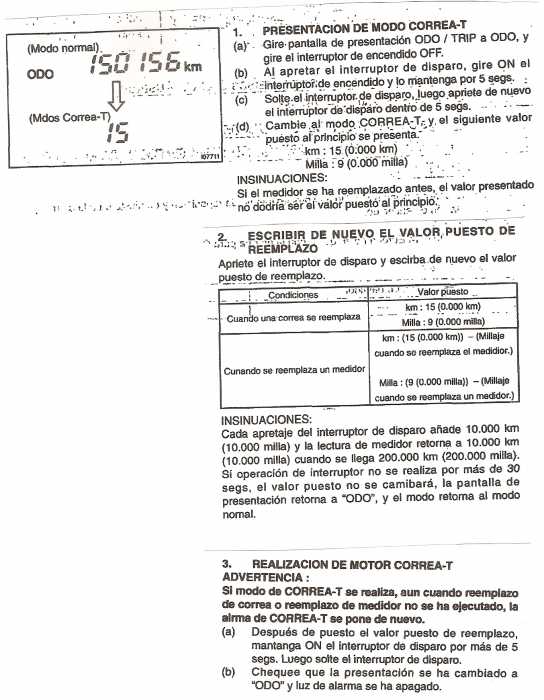

Alguien me podría decir como puedo apagar el indicador del cuadro T-BELT, de un Toyota Land Cruiser colorado/prado del 2001,el motor es el 1KD-FTV.

Hola, si es un modelo con cuadro digital este modo deberia funcionarte.Si es modelo con cuadro analogico hay que quitar el cuadro y canviar de encaje un tornilo que esta por la parte trasera del cuadro. Saludos

Gracias,......... es el digital, en cuanto lo pruebe te aviso si funcionó.

Hola JEPTOR, funcionó correctamente, ya conseguí apagar el testigo de T-Belt, una vez más gracias :)
