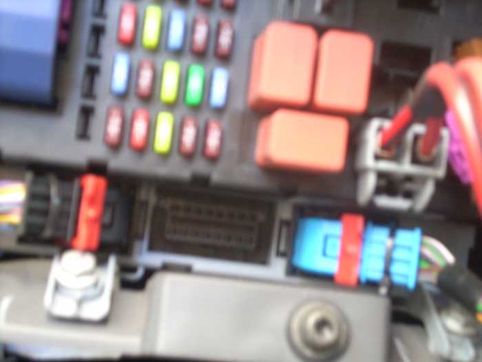

Desconcta la bateria, para que borre los codigos; Si no funciona tienes que puntear una linea para resetear los codigos, desde el vin de la computadora. Se encuentra debajo del tablero (donde se conecta el scaner).
dime que tipo de conector tienes, para decirte que terminales puntear.

Estimado Berna, desconecte la bateria si buenos resultados, te adjunto la foto del conectos, me puedes indicar a prueba de diputados como hacerlo.
