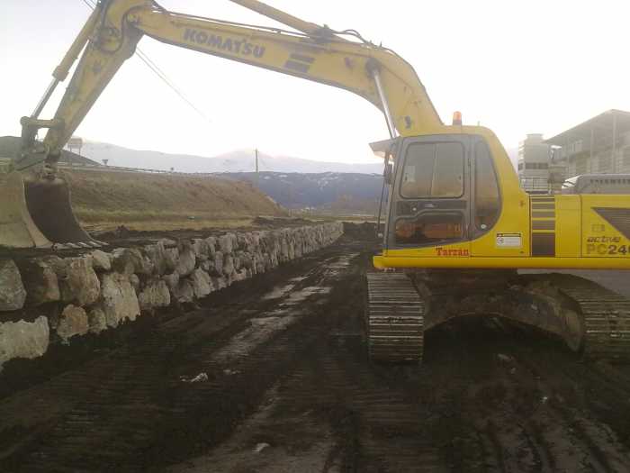

14 años 8 meses antes #31475 por ANGEL1971
Tengo un problema de hidraulica con esta maquina ya que ningun mecanico por ahora a encontrado la solucion.El problema es que las bombas hidraulicas dan su presion perfecta pero la maquina en si va lenta pero sin embargo cuando se le acciona el pedal del martillo va bien,las presiones en el cuadro van flojas pero lo dicho anterior mente,al pisar el pedal del martillo da las presiones correctas,alguien sabe a que se puede dever esto,se le an cambiado todas las juntas de la caja valvulas,de la bomba y sigue lo mismo.un saludo.
14 años 8 meses antes #31477 por adolfos
Respuesta de adolfos sobre el tema Problema hidraulico de komatsu pc 240 -6 active.
? Le has cambiado los filtros hidraulicos¿ de todas formas a mi me parece que es un problema de caudal,¿ no habra alguna valvula que cierre bien y se nos va hacia otro circuito o´a la descarga directamente.
14 años 8 meses antes #31482 por ANGEL1971
Respuesta de ANGEL1971 sobre el tema Problema hidraulico de komatsu pc 240 -6 active.
Se le ha cambiado el aceite,filtros,los tuvos de las dos bombas que van a la caja balbulas se les cambio de posicion en las bombas a ver si asi se le detectava algo y seguia lo mismo,el mismo sintoma,algunas funciones de la maquina dan la presion correcta,otros no como el giro que deveria dar un caudal de 280 en el cuadro y lo da de 130,le pisas el pedal del martillo y todo correcto,yo ya no se que desmontar por que ya me an sacado un pico con que si es esto,lo otro y no lo detectan,mientras tanto la maquina sigue trabajando pisando el pedal pero creo que esto al tiempo dañara algun sistema mas de la maquina.
14 años 8 meses antes #31524 por adolfos
Sigo opinando que es un problema de caudal,y habria que mirar si todas las valvulas de seguridad o´de descarga cierran bien,puede ser que alguna no cierre bien,comprobar que abren bien las valvulas a la entrega de presion,comprobar los pilotages de las valvulas,comprobar los micros de el mando,pero para buscar la averia habria que saber como se produjo,si fue trabajando,parada,o´a raiz de una intervencion anterior.
