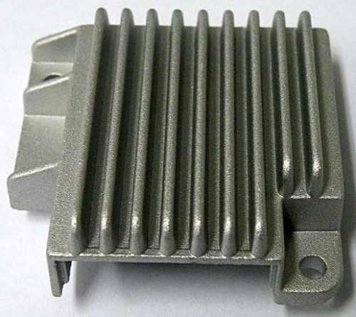

tengo una fiorino con sistema de encendido digiplex 2 y me gustaria adaptarle un sistema electronico con modulo, pero al parecer la señal genera por el captador no es capaz de exitar al modulo, el modulo es el xm 640. necesito una opinion. ese modulo trabaja con una señal generada por el captador del distribuidor, y yo solo quiero utilizar la generada por un captador en el cigueñal, que lleva 4 dientes.

hola la señal del sensor no esta en el tiempo q nesecitas y es una señal diferente a la q dispara el módulo q debe ser una de efecto hall.
deberías colocar un distribuidor de motor tipo 1.4 ó 1.6 traccionado por el árbol de levas al cual debes hacer una ranura para la chaveta de arrastre del distribuidor. espero q te sirva!!!!!

gracias por lo del distribuidor los estuve viendo y resulta que la fiorino conserva el block del 147 y trae el acople para el distribuidor, buen dato, pero el modulo me sirvio, lanza buena chipa, pero tendre que montar un crburador, porque la inyeccion necesitaba el antiguo computador, pero para que lo sepan es mucho mas barato ese modulo $10.000 (U$20) que un computador nuevo.
