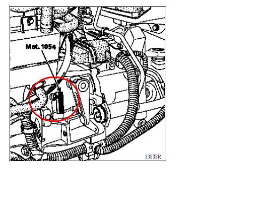

me resulta imponible encontrar las marcas de la polea del cigueñal, en todos los manuales me sale la posición de los arboles de levas pero no la del cigueñal del motor g9u 730 140cv que trae la Nissan Primastar,renault trafic y opel vivaro .

el calado del eje cigueñal se realiza por medio de una herramienta especializada que se coloca en un agujero en el block al lado derecho, TE AGREGO UN DIBUJO. es como un perno largo
