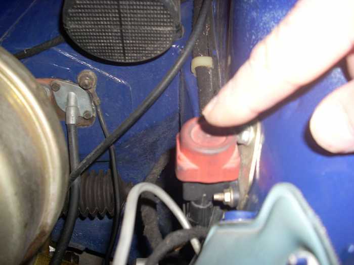

probablemente con el golpe se haya bloqueado la inyeccion es un sistema de seguridad que trae ante algun choque o algo similar trata de conseguir que te la desbloqueen y listo suerte
14 años 1 semana antes #38003 por Guillermo_Felipe
Respuesta de Guillermo_Felipe sobre el tema problemas con la blazer 97 4.3
si,como dice sedbaspeed problablemente tambien sea eso ... se llama switch de inercia (Bloquea La Bomba De Bencina), y es el encargado de que cuando el vehiculo sufre algun choque o golpe fuerte este se desactiva para que la bomba deje de funcionar.(en caso de accidente para evitar incendios).
cuando esta desactivado generalmente alumbra una luz testigo en el tablero, pero desconozco si este modelo lo trae, y si lo trae debería traerlo en el maletero trasero o en el compartimiento motor.
Si fuese eso solo debes presionar el boton para volverlo a activar.
