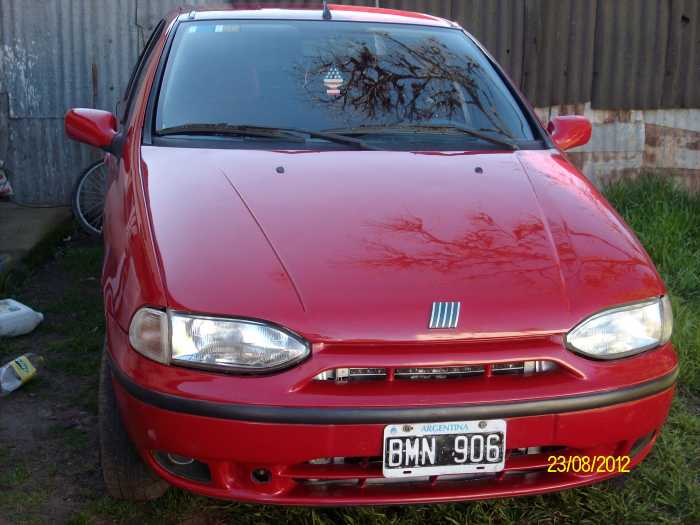

hola tengo un problema levanta temperatora muy rapido es un siena diesel td 1.7 le cambie el bulbo le limpie el radiador y sigue igual espero q alguien me ayude
