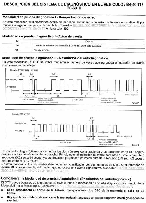

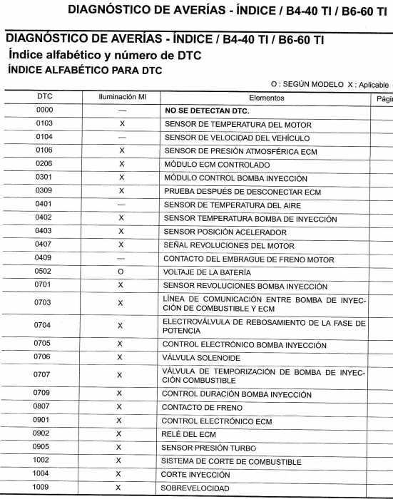

Buenas, tengo dos camiones Nissan Atleon y la diagnosis se hace puenteando en un enchufe de ocho pines que lleva en el lado derecho del salpicadero pero no conozco el proceso de pinchado ni los códigos de avería, alguien puede ayudarme. Gracias de antemano. :(
13 años 11 meses antes #38913 por JEPTOR
Respuesta de JEPTOR sobre el tema Como se hace la diagnosis del Atleon

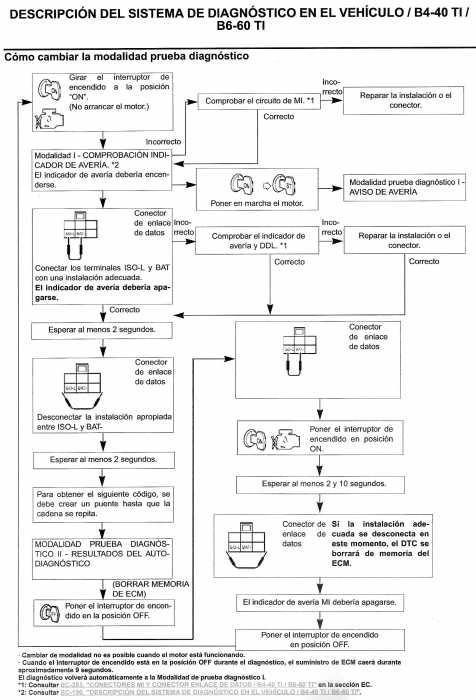

Hola, supongo que hablas de un Atleon con el motor B4-40Ti/ B6-60Ti, si es asi el conector del que hablas no es el de ocho pines sino el de seis, (el otro es para el ABS o para reprogramar el cuadro, ahora no recuerdo bien). Adjunto un archivo pdf donde veras el modo de hacer el diagnosis. Recuerda, muy importante, para leer el código primero dar contacto y luego hacer el puente y para borrarlo primero hacer el puente y luego dar contacto.
