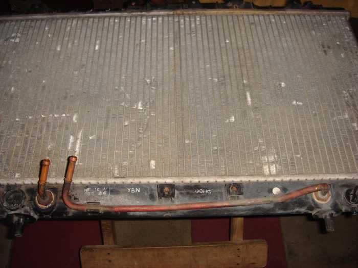

Amigos buen dia, si alguien me puede sacar de la laguna de la ignorancia le estare muy agradecido... Quiero saber para que sirven 2 tubos delgados que se encuentran en la parte inferior de mi radiador... agrego la fotografia para que se ubiquen, reitero es en la parte inferior del radiador...

son del serpentin para el enfriamiento del aceite de la transimison automatica, logico solo si tu auto es automatico

esos tubitos son la entrada y salida de del enfriador de aceite.

:lol: Gracias amigos por su respuesta. Entonces quiere decir que si mi vehiculo es standard (no automatico) no me sirven de nada...
