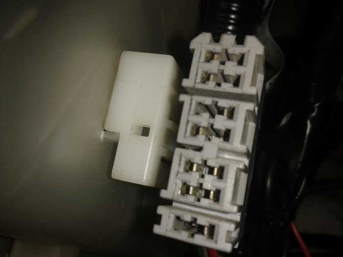

Ya po Todo Bien el Problema me Surgio Cuando quise instalarlo en un Subaru legacy station año 2004, al revisar el lugar donde se supone va el obd2 me encontre con este conector que no es obd2,(segun me dicen). y por eso acudo a ustedes para descubrir este nuevo mundo para mi.. necesito saber que protocolo interface pueda tener ese auto o si me pueden dar algun indicio para buscar en internet mas especificamente, ya que necesito un esquema para poder instalarlo en este vehiculo (saber cuales cables morder)

el volo chip solo viene para ser instalado en los conectores obd2 no sirven para obd1 los pines por lo general de las ficjas tienen señales distintas, en la pagina de volo tienes informacion el problema es que el volo chip actua sobre señales del sensor de temperatura de oxigeno y otros sensores tendrias que detectar cuales son los que llegan a tu ficha y comparar con cuales son los que nesecita el volo.

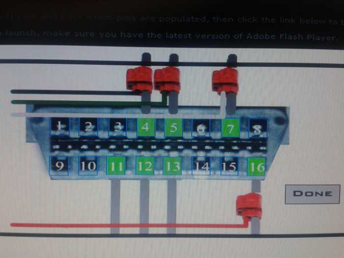

Hola Amigos de Manuales de Mecanica, Bueno Solucione el Problema, Resulto Que el conector que fotografie nunca fue el Obd2 jajaja (siempre lo supe )Pero al final lo conecte como es debido el conector obd2 estaba al lado izquierdo bajo el volante, asi que ya saben y lo conecte de la siguiente manera dejo una foto.
