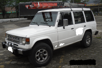

MOTOR MITSUBISHI DIESEL Publicado por NandoMed
