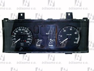

Buenas noches, amantes del motor, queria preguntar si alguien sabe si en mi clio 1.9 d campus puedo ponerle un cadro que me marque temperatura y revoluciones gracias

Si, puedes conseguir un cuadro instrumental como el que figura en el adjunto. Nro Original Renault: 7702227135. Este cuenta con taquímetro, nivel de combustible, marcador de temperatura de motor, y velocímetro.
Saludos.

A mi me dijeron que para que me marque la temperatura tiene que tener el sensor el coche y otro tanto el cuenta revoluciones, si encuentro un cuadro con esa referencia listo no? Muchas gracias

El sensor de temperatura vá conectado en la tapa de cilindros del vehículo. Si no lo tiene instalado, se aplica, y listo, resuelto.
Con respecto al taquimetro, creo que en ese modelo de vehículo se tomaba la señal del alternador; de cualquier forma, cualquier electricista te podría ayudar con la instalación.
