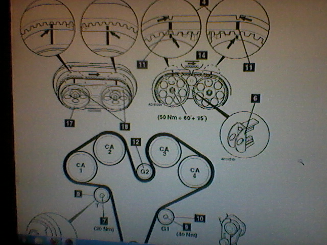

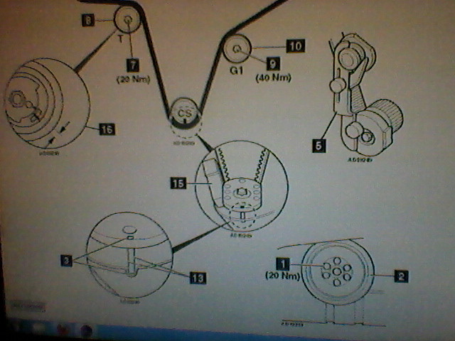

PUESTA A PUNTO VECTRA 2004 3.2 DOBLE ARBOL Publicado por VAMPISMAN
HOLA QUE TAL ALGUNO DE LOS EXPERTOS PODRIA PROPORCIONARME LA SINCRONIZACION DEL MOTOR VECTRA 2004 3.2 DOBLE ARBOL DE LEVAS SI SON TAN AMABLES. GRACIAS

Respuesta de sorto73 sobre el tema PUESTA A PUNTO VECTRA 2004 3.2 DOBLE ARBOL
El siguiente usuario dijo gracias: miguel angel martinez
