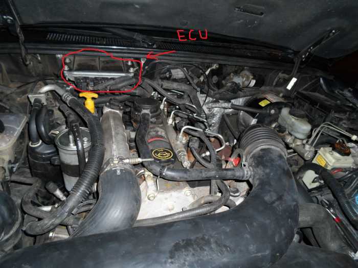

Amigos, tengo un problema, NO PUEDO UBICAR DONDE ESTA INSTALADA LA ECU DE LA RANGER 2.8 TDI (motor Power Stroke). Urge saber donde esta, dado que necesito realizar un trabajo de mantenimiento y limpieza de los pines de coneccion. cualquier ayuda sera agrdecida. abrazos.-

[attachment:1]motor-de-for
d-ranger-internacional-30_MLA-F-3636443676_012013.jpg[/attachment]
Hola, la ranger 2.8 no tiene ecu, tiene una bomba rotativa totalmente convencional, lo unico que tiene es una electro valvula de pare ubicada en la bomba inyectora, esta tiene un cable que le entrega una corriente de 12v a la electro valvula cuando la camioneta esta en contacto o arranque, y cuando uno cierra el contacto corta la corriente para que el motor se detenga. Si esta fuera una ranger 3.0, esta tiene un sistema common rail siemens y la ecu se encuentra en el vano motor, sujeta al corta fuego en la parte derecha y tiene 3 fichas con pines muy finos. Ver archivo adjunto
