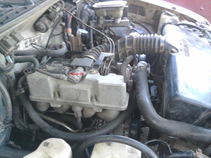

Hace 1 dia atras revize una Chevrolet S10 motor LN2 2.2L año 95 americana, le cambie la bomba de combustible y limpieza de valvula de ralenti o IAC (Idle Air Control)ya que tenia problemas de ralenti,se ensucia bastante, la limpie y mejoro bastante.
te adjunto una foto de la valvula
