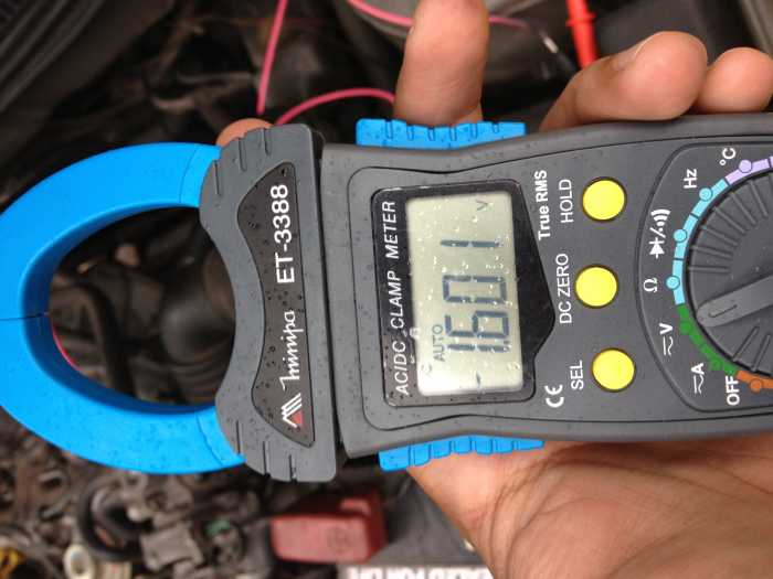

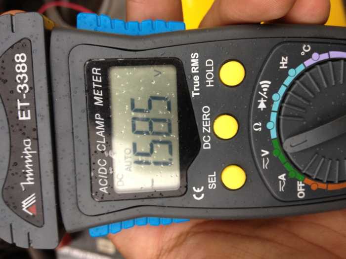

gracias por la repuesta solo que mi vehiculo no tiene turbo. este sensor va ubicado a lado de el depurador de aire donde lleva el filtro de aire. y lo que hace este sensor es medir la presion de succion o de presion creo. Por medio de una manguerita que va en el depurador al sensor.
segun el testeo con mi multimetro.
lo probe en
1000 rpm
2000 rpm
3000 rpm
con el vehiculo sin peso (sin mover)
y dio estos valores que vemos en las imagenes.
