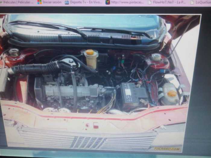

amigo no se recalienta,tampoco bota humo blanco por el tubo de escape en lineas generales no bota humo, le cambie el kid al carburador pensando que con esto se podia solucionar y lo probe y sigue una falla se me queda lento en la subida y sube como forzado, hice cambio de bujias y kid del carburador con cambio de aceite y filtro pensando que era la solucion pero sigue la falla en que me puedes ayudar. aqui adjunto el motor del vehiculo a ver si me puede ayudar gracias espero su pronta respuesta.

Pregunta, antes que empezara el problema, se te quedo sin gas el vehiculo? Al leer tu previo post y el de ahora note que no tome en cuenta en que es carburado y cuenta con distribuidor. Tengo tres posibilidades: puede ser que tu carburador este tapado; las causas pudieron ser que se quedo sin gas o filtro sucio. Pregunta, desemblaste totalmente el carburador removiendo cada parte como agujas de inyeccion y control de presion? Limpiaste todos los conductos del carburador? Cambiaste el filtro o los filtros de combustible (hay vehiculos que traen mas de uno).
La otra, que el flotador del carburador se arruino y se te este rebasando de gas el carburador y te este ahogando el motor. Pregunta, checaste las bujias haber si estan mojadas; eso te indicaria que el motor se esta ahogando en combustible.
La tercera, puede ser que tengas el rotor y la tapa del distribuidor malo; tambien puede ser que tengas malos los cables de la que van del distribuidor a las bujias. Por experiencia, tube un escarabajo con ignicion moderna; el motor arrancaba pero no tenia fuerza ni siquiera para salir en planicie; cambie bujias, kit nuevo y limpieza en el carburador, y cambie cables. Nada funciono. El problema era la tapa y rotor del distribuidor.
Chequea esos asuntos y si ya lo hiciste veremos que otras posibilidades pueden haber para tu problema.
