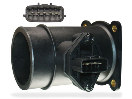

hola, tengo un problema con un nissan sentra gxe año 2003 con un motor qg18, resulta que el motor pierde potencia generando me codigos de falla p0102 referente al sensor iat,y p0113 referente al sensor maf. mi pregunta es se puede revisar este sensor para ver si en realidad esta dañado pues su costo es elevado.
el carro aranca con una pequeña falla luego que gana un poco de temperatura solo logro que acelere a 2500rpm al darle mas hace como que se atora y se apaga. alguna sugerencia se agradese de antemano

Si tienes conocimientos puedes revisar los voltajes del sensor polo tierra y la generación de señal del sensor para este es de 1.3v a 1.7v en marcha mínima si todo esta bien se tiene que ver los datos en vivo con el scanner para estar seguro que la ECU del vehiculo esta recibiendo los datos del sensor.

hola sorto73, lamentablemente mi programa de autodata se estropeo para poderte decir cuales son los valores de medicion, de ante mano te digo ke necesitas un multimetro... bueno espero no volverte loco con tanta informacion de antemano los scanert no suelen ekivocarce la imagen del caudalimetro ke pones o(maf)es de tres pines?bueno ese fallo es muy comun y te podria decir ke cambies la piesa sin mirar nada mas pero te digo cuales sensores provocan esa falla en el caudalimetro y por defecto te dan esos codigos 1-sensor de culan 2-max sensor y 3-el mismo caudalimetro que suele ser. prueva a encender el coche con el caudalimetro desconectado y antes que nada mira una manguera de succion que usa el max sensor o sensor ke mide la masa de aire.espero averte sido de ayuda

olle creoo q tengo ese sensor mandame mas fotos del q va en el depurador del aire
