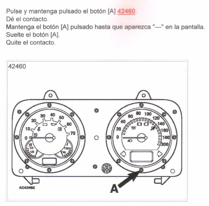

hola a todos,¿como puedo borrar el service oil de mi volkswagen polo año 2001? Muchas gracias

tienes que darle al botón de cero km (apretado) abres contacto y dejas unos segundos. prueba así sino es algo parecido... pero recuerdo que era primero botón y luego abres o al revés.

Hola, creo que el modelo es este, (adjunto imagen jpg)saludos
