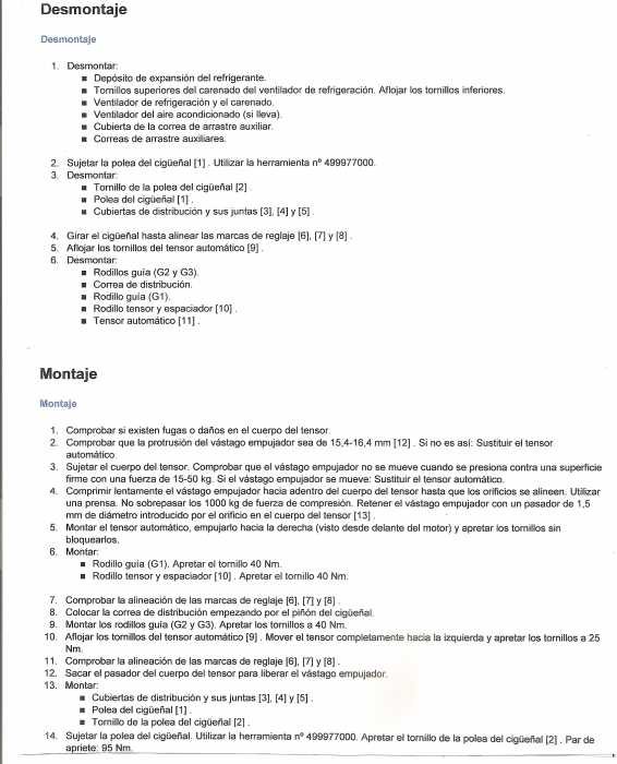

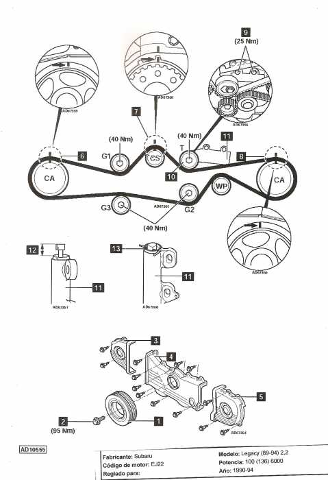

hola, necesito un diagrama de como colocar la correa de distribución del subaru legacy del año 1993 de 1.8L a 2.2L

Hola, no tengo muy claro que pueda subir los archivos, lo voy a intentar. Si no lo lograse mandame una dirección de correo y te los envio. saludos

13 años 3 semanas antes #43418 por JEPTOR
Respuesta de JEPTOR sobre el tema necesito ayuda con la correa de distribución del s
Otro archivo, creo que es culpa de mi ordenador pero me cuesta mucho subir los archivos. ¿ha alguien má

13 años 3 semanas antes #43422 por antonio_123
Respuesta de antonio_123 sobre el tema necesito ayuda con la correa de distribución del s
gracias por la información me fue de gran ayuda, me gustaría saber de donde la sacó para poder revisarla
