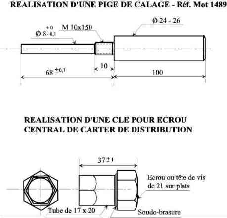

para este vehiculo se necesitan unas herramientas especiales para la puesta a punto, en esta misma pagina puedes bajar el manual del nissan platina 1.6 del 2005 en adelante y alli esta el procedimiento, es el mismo motor de tu Scenic.

Este modelo necesita de herramientas especiales te cuento que yo las fabrique debido a lo dificil de conseguirlas y costearlas pero aqui te dejo las dimensiones del perno fileteado que frena el cigueñal y si descargas el manual del platina que es el mismo motor podras ver que la otra herramienta que frena los arboles de levas es mas facil de fabricar
si no logras visualizarlo enviame un MP y te lo paso al correo.
