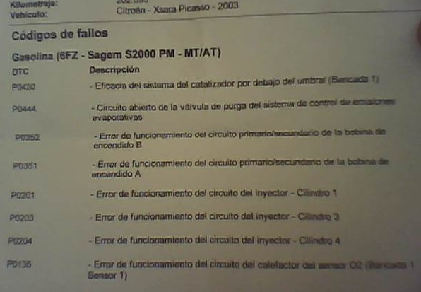

he cambiado las bobinas de encendido y nada sigue igual al final la pusieron en la maquina y dio varios errores os pongo los errores que dieron por si os sirve de ayuda , comentaros que estos errores son de ahora y alguno puede que de hace mas tiempo por lo que si alguien entiende haber si puede decirme cual puede provocar un paro del motor de repente un saludo a todos y espero vuestra ayuda pues estoy desesperadillo.

Lo que es asociado a lo que te esta pasando seria un problema con las bobinas por los codigos que figuran, pero dices que ya las cambiastes, la valvula de purga no la veo como para hacerte esa falla, lo del catalizador taponado, pueda tener que ver, la sonda de oxigeno que este averiada creo que no te pararia el motor, pero lo de los inyectores...revisa el cableado, pero se me hace raro que fallen 3 de 4 de golpe.No se , me parecen muchos fallos de repente y desde luego que un fallo en el circuito de 3 inyectores tambien te pararia el motor. Comprueba la resistencia de los inyectores estaran entre 14 y 16 ohms, luego volteando el motor con una lampara de pruebas mirar que les llegue pulso a cada inyector en su enchufe, malo sera que le llegue a 1 si y a los otros 3 no...A parte de esto te dire que compruebes que la bomba de gasolina funciona, esta no la detecta la ecu si se averia, mira a ver si tiene presion en la rampa cuando se para el motor. Saludos!
