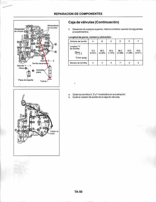

Mi estimados tengo un problema con la caja automatica de mi Nissan Sentra B13 1994, USA. Decidi cambiarle el Aceite y el Filtro (Colador de Aceite), ya que lo tenia muchos años y nunca se lo abia cambiado, solte la tapa y luego el filtro sin ningun problema, cuando comense a atornillar el nuevo filtro el ultimo tornillo (Tornillo Guia o escariador) no me soca, ni agarraca (no esta trasroscado) revisando los manual hay una turca al final sugun la imagen, pero no hay como verla porque la caja de válvulas no deja ver nada si la traspasa. No se si se tiene que bajar que no creo porque tiene que ser sencillo comabiarlo.
Por favor si alguen me puede ayudar.
